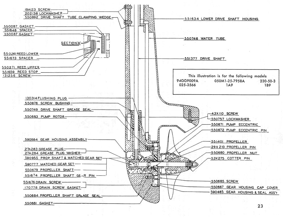

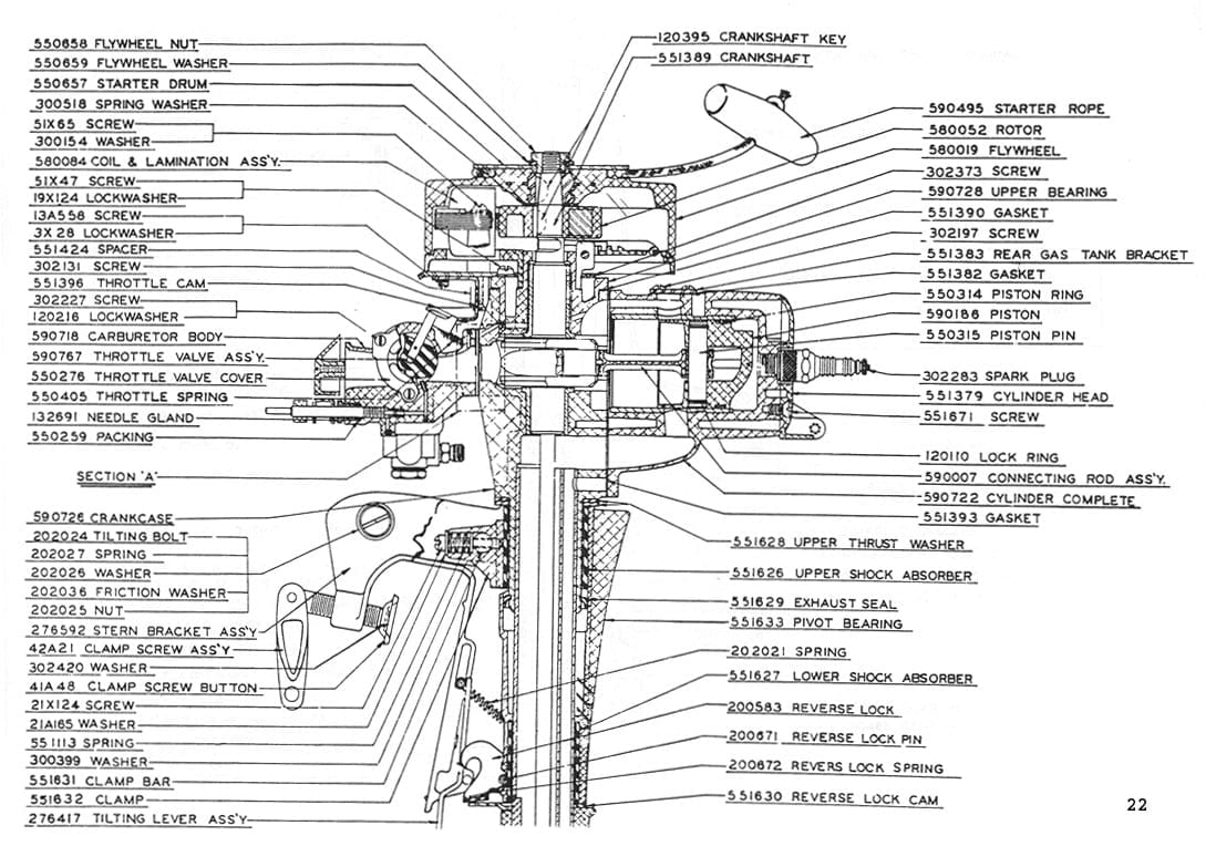

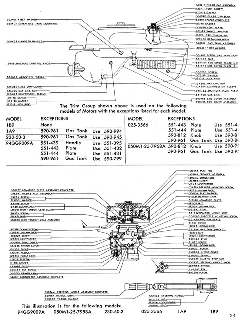

          #190518
            Here ya go…….
            Pg-22-Powerhead-and-Bracket
            Pg-23-Lower-Unit
            Pg-24-Trim-Group-and-Magneto-Carb
